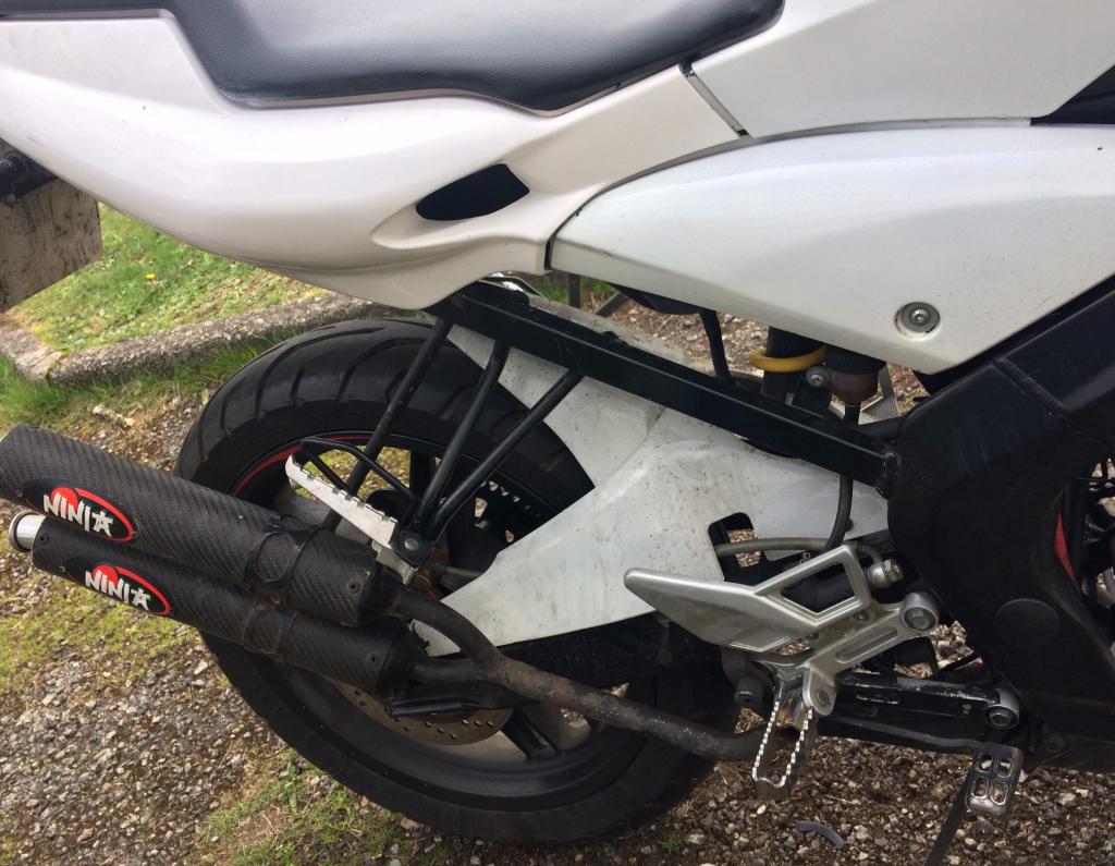

alors voilà, comme je l'ai écris dans la présentation, je viens d'acheter une TZR blanche de 16 000 bornes à retaper quasi entièrement.
Je l'ai acheter à cause d'un loddy de ma nana qui c'est réveillée un matin avec l'idée en tête qu'elle voulait se mettre à la moto et à la mécanique (va déjà falloir lui apprendre à serrer un boulon Laughing ).
J'vais mettre des photos au fur et à mesure de l'avancement des travaux.
Voilà la brèle telle que je l'ai acheté, c'est pas joli joli.
Vu le prix et la rareté des carénages, on a donc décidé de la passer en street bike et j'ai passé commande pour quelques pièces:
-phare avant
-cale pieds avant et arrière
-un guidon
-sabot et écopes de scoot
-un carénage arrière droit
-des retros
Il n'y a de limites que celles que l'on se fixe.

Pour le moment elle roule pas trop mal, le vieux moteur d'origine est un peu faiblard pour la transmission longue que l'ancien proprio à monté (je ne sais pas exactement de combien mais je touche les 105km/h  Shocked  à fond de 6).
J'avoue, le pot Ninja Twins a de la gueule, mais il sert à rien du tout, y aura pas de restoration pour lui....
J'ai déjà mis les cales pieds arrière pour emmener madame en balade, j'ai changé le carénage arrière et bien sûr, les cales pieds avant soit disant universel ne se monte pas dessus, j'ai du les mêler pour que ça passe.
